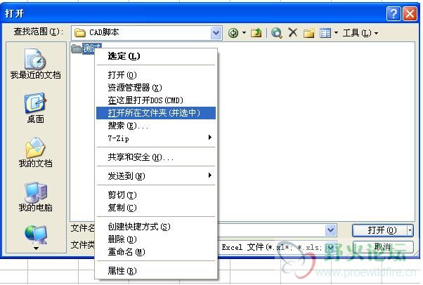

creo里打开里添加右键增加一条命令 打开当前文件夹怎么做到呢 ,WinXP下 WIR+R 输入或复制下面确定
reg add "HKCR\AllFilesystemObjects\shell\打开所在文件夹(并选中)\command" /ve /t REG_SZ /d "Explorer /select, %1" /f
但在creo里不知在哪增加Solidworks可以用上面方法增加右击打开在文件夹(并选中)
以下是Excel的右击  打开所在文件夹(并选中)
