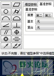

发表于 2013-6-26 21:51 | 显示全部楼层 |阅读模式
自己做的基准定制符号标好了,标几何公差的时候选不到(基准参照里显示无,下拉列表里没有),怎么才能在几何公差基准参照里显示自己做的基准符号

这个办法我也知道,我知识想问下自己做的基准符号可以和几个公差关联吗,就是让它在几何公差基准参照里可以选到

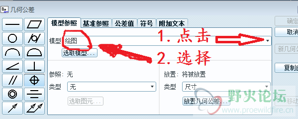

发表于 2015-11-13 10:47 | 显示全部楼层
几何公差基准如果自己绘制,在[模型参照]选项卡中 选择 [绘图],如图 捕获.PNG ,这样[基准参照]里的下拉菜单就有你绘制的参照了
