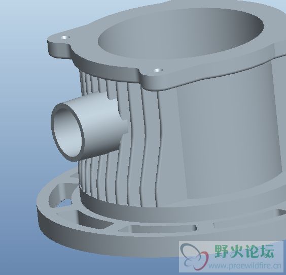

回复 楼主 xiao19900216 的帖子
那你就先拨模再加斜板,你看看这样行吗。。。。。

发表于 2013-6-27 09:56 | 显示全部楼层
你可以尝试拉伸一个封闭的曲面出来,拔模以后在实体化!

发表于 2013-6-29 08:08 | 显示全部楼层
你可以再拔模选项中选择“延伸相交曲面”试试,应该可以的

发表于 2013-6-29 10:30 | 显示全部楼层
回复 4# xiao19900216 的帖子
切掉的部分再用旋转补上就是了。。。。。,难道也不行?

发表于 2013-7-1 11:28 | 显示全部楼层
脑筋不要太死
笨方法也是最简单的

发表于 2013-7-1 14:56 | 显示全部楼层
随便做了下,你看下这样行不行,哈哈,有图有真像,,,
