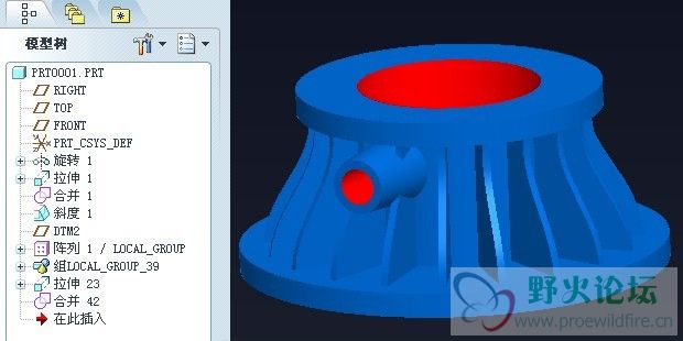

[求助] 带角度拉伸

1. 用曲面來做,拉伸做成曲面特征,把有拔模角度的圓柱面COPY出來,兩個曲面合並,再用實體化功能即可。
2. 如果你是由上往上拉伸,可以用拉伸到功能來實現。
发表于 2013-7-1 16:13 | 显示全部楼层
拉伸面,二个面合并,最后实体化。

发表于 2013-7-2 14:38 | 显示全部楼层
“筋”命令不可以吗?

回复 楼主 xiao19900216 的帖子
看看这样可以吗?
文件版本 5.0   test.prt.rar (115.09 KB, 下载次数: 2)
你试一下做个旋转的封闭面,section做到圆柱的壁厚里面,草绘的时候做角度试下……
