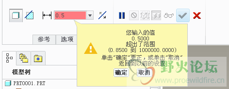

曲面加厚0.5MM 提示超出范围了0.8500到1000000.00,怎么改才能实现啊?

上传prt看看那

把相对精度更改为绝对精度0.0012 保证解决问题,

更改模型的精度
