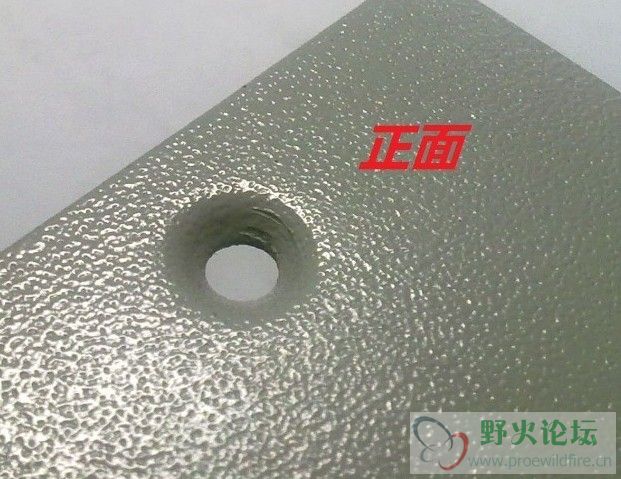

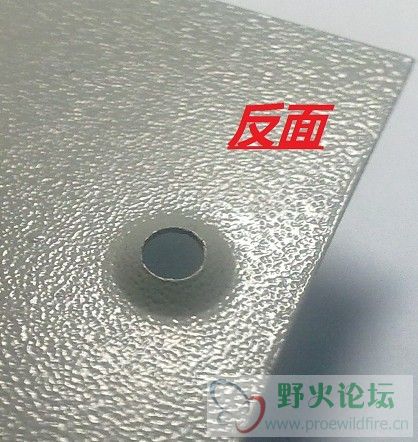

刚接触钣金不久,碰到个这个孔(如图)不知道它的专业名称叫什么,在PROE用什么命令画出来的?论坛里面搜“钣金”“孔”也没看到类似的,望各位前辈指点一二,谢谢大家!

发表于 2013-6-25 11:21 | 显示全部楼层
造上下模,冲压成型

 楼主| 发表于 2013-6-25 11:28 | 显示全部楼层
回复 2# seekoon 的帖子
我知道这个肯定要模具冲啊,只是我想问这个孔有没有专有名词?

发表于 2013-6-25 13:12 | 显示全部楼层
V形螺丝沉孔

 楼主| 发表于 2013-6-25 13:30 | 显示全部楼层
回复 4# bachsz 的帖子
您好!再请教一下你,这个孔用什么命令做出来的,旋转么?

发表于 2013-6-25 17:41 | 显示全部楼层
埋头孔

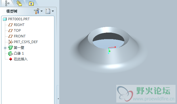

发表于 2013-6-26 07:01 | 显示全部楼层
你可以用法兰壁做,也可以用凸模成型做

 楼主| 发表于 2013-6-26 08:10 | 显示全部楼层
回复 7# 340047351 的帖子
非常感谢!能给个PRT么?

发表于 2013-6-26 10:43 | 显示全部楼层
学名应该是叫沉孔,一般用于沉头安装、紧固用,

发表于 2013-6-27 20:28 | 显示全部楼层
我们这叫苞孔,方法很多的。
零件画就是先打孔,再倒角,再抽壳。
钣金,就是模具冲出来,只不过要先画一个圆孔。或者直接用凸缘。
