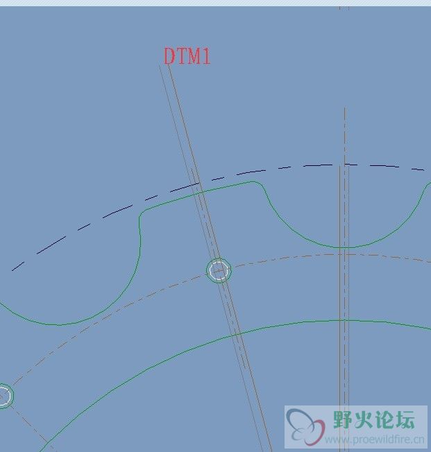

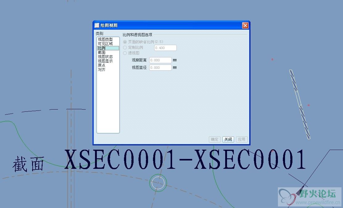

现在的问题是1:能不能把这个视图放大,因为比例那里点不了 QQ图片20130624202253.jpg

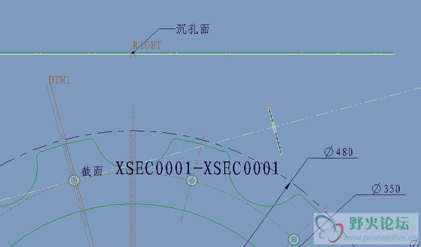

2.能不能将这个视图水平放置,或者移动时不沿着这条双点划线(也就是垂直于投影面,且过圆心的这条线) QQ图片20130624203238.jpg 。换句话说就是把这个剖视图放置图框的任意位置。

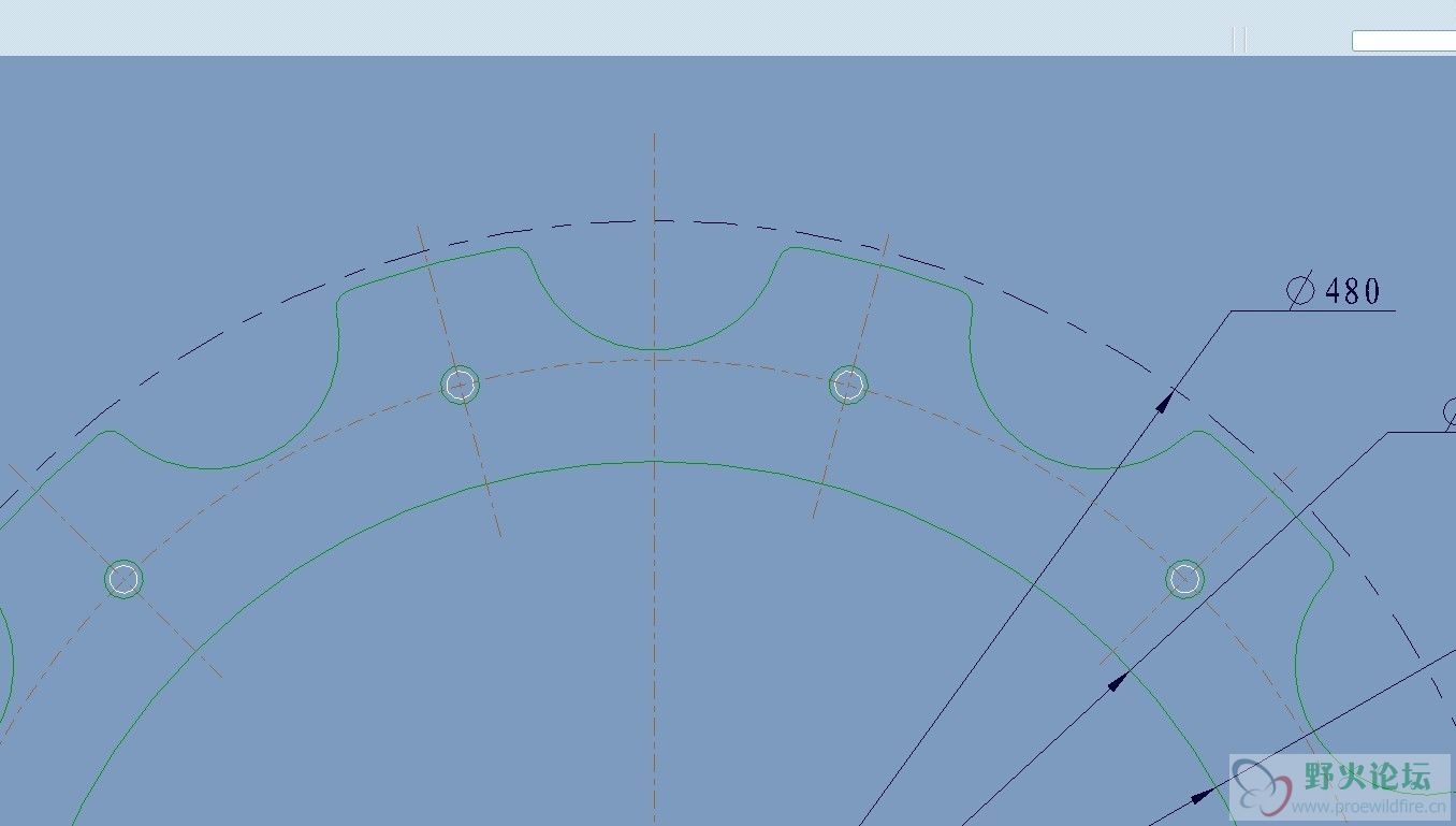

还有一个问题是 QQ图片20130624203716.jpg 最外面的那个黑色中心线圆是自己画上去的,可以进行标注,里面那个灰色的圆、中心线都是模型注释里显示的。现在的问题是能不能对灰色的圆、中心线进行标注,比如标注灰色圆的直径,中心线之间的夹角等

CREO2.0旋转剖视图就是【全部对齐】
条件是:1、只能有一个角度和转折
                2、只能在一般视图中创建,即不能有投影视图。
