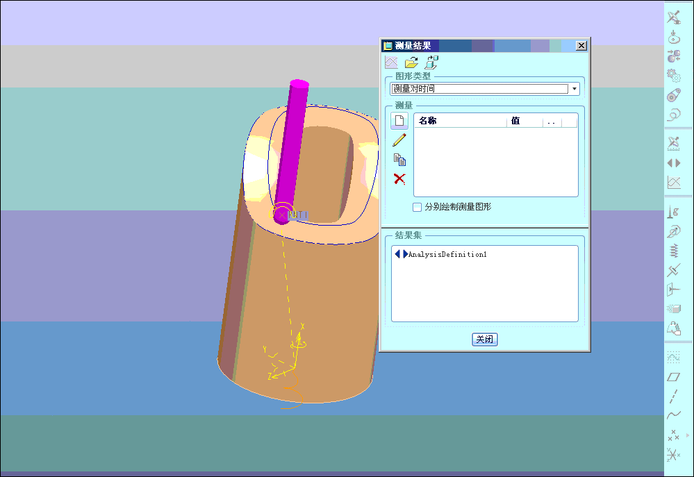

proe凸轮仿真每隔5度输出从动件位置,速度,加速度怎么弄?拜托各位大神

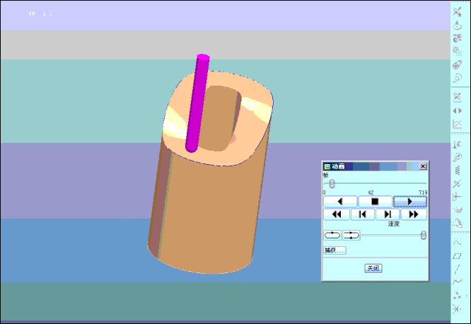

1.楼主说是每5度,或以理解为每秒5度,打个比方意思就是主动轮旋转1周即72秒.所以在电动机伺服器设置速度为5deg/sec,在动态仿真时间为72秒.这样一个周期的曲线就出来.
2.计算出结果后,可以在从动件上设置一个点,然后就可以测量了.
