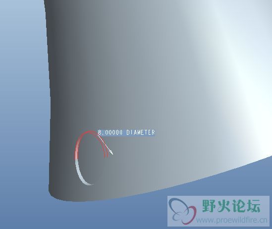

发表于 2013-6-24 16:30 | 显示全部楼层 |阅读模式
比如正圆投影到一曲面变成椭圆了。。。跪求高手啊啊啊

发表于 2013-6-24 19:10 | 显示全部楼层
是不是用包络
发表于 2013-6-25 08:10 | 显示全部楼层
用包络就可以,投影和包络滴区别在于:投影特征到曲面时,当遇到曲面带有倾斜角度时,特征会改变,而包络则不会。

发表于 2013-6-25 17:29 | 显示全部楼层
d不知道这样是不是你想要的?

发表于 2013-6-25 17:45 | 显示全部楼层
你草绘是个椭圆投影后就会是圆的

发表于 2013-7-3 22:35 | 显示全部楼层
包络是可以的~~~
