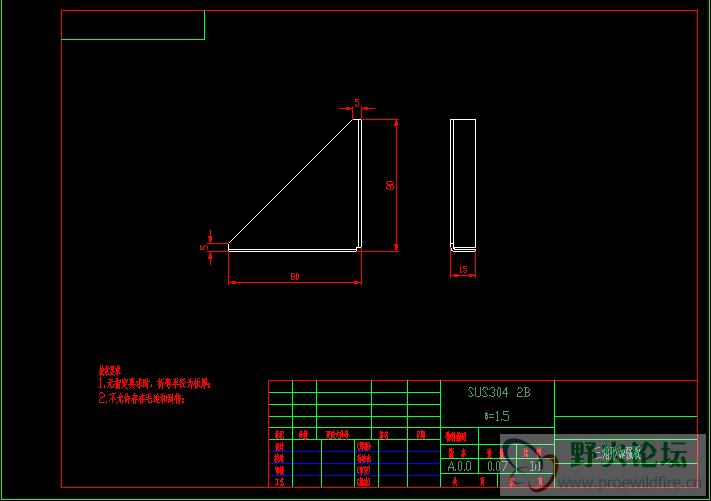

野火里的各工程师们,你们好:
  菜鸟的自己现在有个问题想请教你一下,在PROE中制作一个自己所需要的图框应该是如何制作呢?谢谢指引,
(将以下的图框用PROE制作)

proe可以建图框,但是做起来很慢,我建议大家可以再cad里面做好了,然后用proe打开保存成frm格式的,然后建工程图的时候可以就可以使用格式把保存好的图纸框输入进去。这样就快多了!
