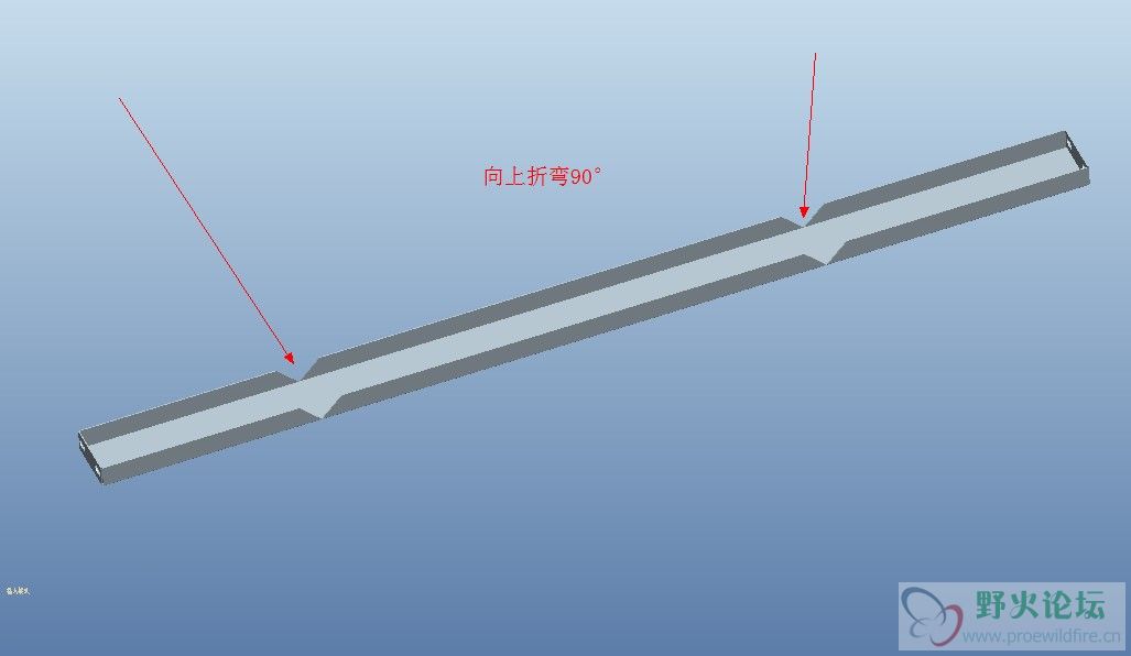

求指导,怎么折弯此图,非常感谢。
132
190
 楼主| 发表于 2013-6-24 11:22 | 显示全部楼层
我折弯出错。。

发表于 2013-6-24 12:55 | 显示全部楼层
多试几次折弯方向

 楼主| 发表于 2013-6-25 22:15 | 显示全部楼层
回复 3# BoYa_DIY 的帖子
谢谢。试好多次了,不行。我是画一条直线,向上折90的,就是出错。

发表于 2013-6-26 05:58 | 显示全部楼层
回复 4# 178cm 的帖子
把文件发上来看看是什么问题

发表于 2013-6-26 12:22 | 显示全部楼层
估计折起来两边有干涉

 楼主| 发表于 2013-6-27 17:03 | 显示全部楼层
回复 5# BoYa_DIY 的帖子
谢谢你。已经解决了,感激。

发表于 2013-6-29 08:17 | 显示全部楼层
你这娃,弄成功了你也得说说怎么成功的啊,要懂得分享,怎么弄成功的,是有干涉还是加肉重新折弯亦或者折弯曲线的调整,
别捣蛋了!

发表于 2013-6-29 16:28 | 显示全部楼层
在楼主的原图上,按你的要求折变两次,可能由于两侧会受干涉,而实现不了,
一定要这样做,不是不行,必须切除足够的折弯R及两侧翻边余量,
建议楼主通简单的平面然后逐步建立,有助于方便以后,因思路更新而修定,
