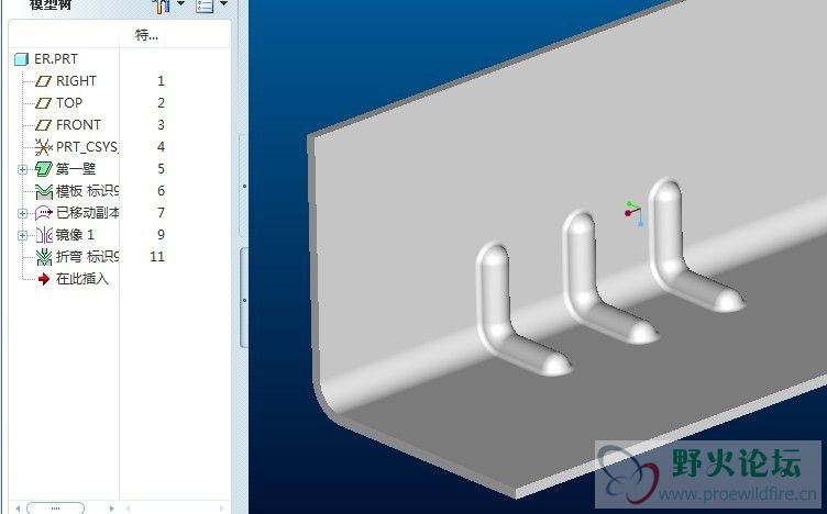

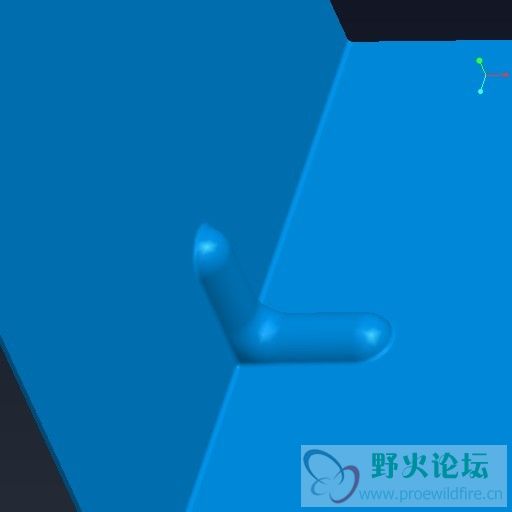

印花有时能做出来,有时又做不成,什么原因,大家帮我分析下.

为什么不直接贴个图出来呢?

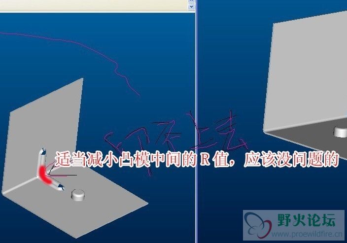

调整一下相关的R大小,试试 ?
或者把 PRT 文件和你的技术要求发上来
我做的练习,当凸模中间的R为10时,冲压就失败,当R小于等于9时,就能冲压成功.
参考文件 版本 5.0(M100) 印贴.rar (369.7 KB, 下载次数: 0)

 楼主| 发表于 2013-6-24 13:13 | 显示全部楼层
直接贴图贴不上啊,冲压模具你是如何做的.是拉伸倒角做的,还是扫描出来的.

简单点就拉伸倒圆角,这不是问题的关键

应该是先冲模,在折弯吧
