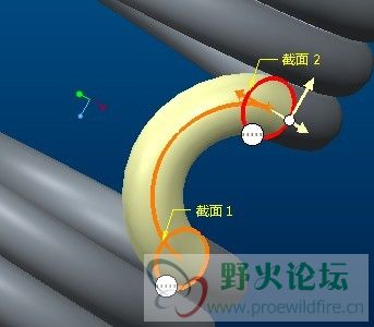

question-sweep.jpg 按照方程的螺旋线混合扫描,为什么得到的特征不对,中间的截面不是两端点的截面位置,似乎截面在扫描过程中不断地转动。
请高手给予提示,我在那儿设置不对。

发表于 2013-6-24 07:54 | 显示全部楼层
最好上传prt大家看看那

发表于 2013-6-24 10:02 | 显示全部楼层
这个情况是碰到的,你有没有注意到你两个截面的起始点是不是同一个方向呢
哪果不是,肯定要扭的啊

发表于 2013-6-24 11:13 | 显示全部楼层
方向问题吧!

发表于 2013-6-24 14:51 | 显示全部楼层
这个只有一个界面吧,还有方向?

发表于 2013-6-27 13:07 | 显示全部楼层
一些选项可以设置,“垂直平面控制”,你肯定选择的是“垂直于轨迹”你选择“垂直投影”然后选择一个基准,可以试试看

发表于 2013-6-28 13:02 | 显示全部楼层
看你的意思,好像是两个截面的起始点不一样所造成的,试着调一下起始点的位置

发表于 2013-6-30 17:28 | 显示全部楼层
一张平面图看不出来是什么问题

发表于 2013-7-1 14:50 | 显示全部楼层
你在"截面"选项中选第二个选项"constant scetion"看一下.
