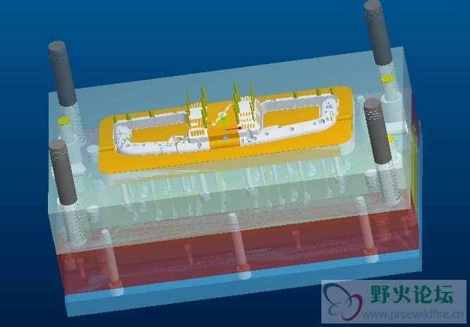

上图在加载顶针的时候,为什么有的可以工件切除了,有的不切除呢。
这样岂不是很不人性化。很麻烦,还要一个个去除。
请知道 的回答我一下。感谢。

 楼主| 发表于 2013-6-23 18:16 | 显示全部楼层
怎么没人回复呢。看样子,pore搞模具的是少的可怜啊
我说的是加载的时候自动工件给切除了。有的就是不切除。

在EMX选项里有参数可以设置,可以手动选择哪些零件被切
CUT_PLATES_ONLY        NO:将使用 CUTQUILT 剪切与新元件干涉的所有元件。
YES:将使用 CUTQUILT 仅剪切与新元件干涉的 EMX 板。
缺省值:YES
如果还有问题建议升级EMX版本
目前最稳定版本EMX7.0M030

你那几根顶针在一个平面上,emx默认是不切除的!!   在剪切一下就好了!!
