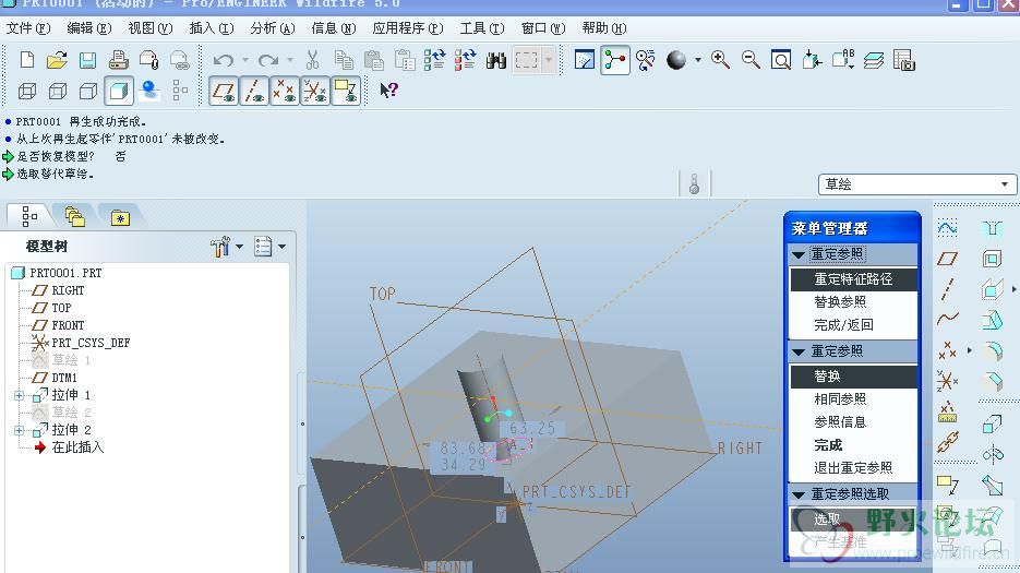

各位请问个问题, 草绘一个正方形,拉伸后,以拉伸顶面为草绘平面画个圆再拉伸(拉伸2)。
然后右键 “圆拉伸(拉伸2)” 选编辑参照时,圆草绘以紫色显示,但是没法点选其他平面作为替代草面。
请问这是什么问题?

原因很简单,应该是你自己操作步骤造成的,看你的模型树,你是先草绘,后拉伸,(一般我们是在拉伸里面草绘的),所以你要改参照应该改拉伸前面的“草绘"参照,而不是去改后面的拉伸。

谢谢楼上,是这样的。
