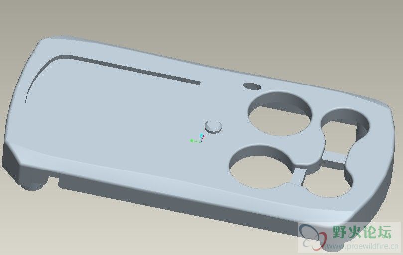

[求助] 下图中 将表面的倒角怎么取消。。
63
发表于 2013-6-22 08:34 | 显示全部楼层 |阅读模式
QQ图片20130622082039.jpg 参数全没了,,还能取消表面的倒角吗??求大虾们的帮助

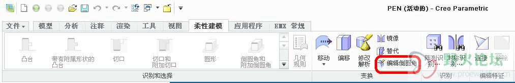

发表于 2013-6-22 10:19 | 显示全部楼层
去除倒圆角
creo2.0里面有这个工具,你可以上传prt大家看一下,希望提示对你有帮助
发表于 2013-6-22 10:50 | 显示全部楼层
用移除命令是否可行

发表于 2013-6-22 13:59 | 显示全部楼层
用偏移命令试试

发表于 2013-6-22 14:55 | 显示全部楼层
回复 楼主 wkj 的帖子
多分几个压缩包不就好了,或者你把  你prt里面的“在此插入”往上拉,拉倒基准面处都可以的,那样保存的文件就小了
