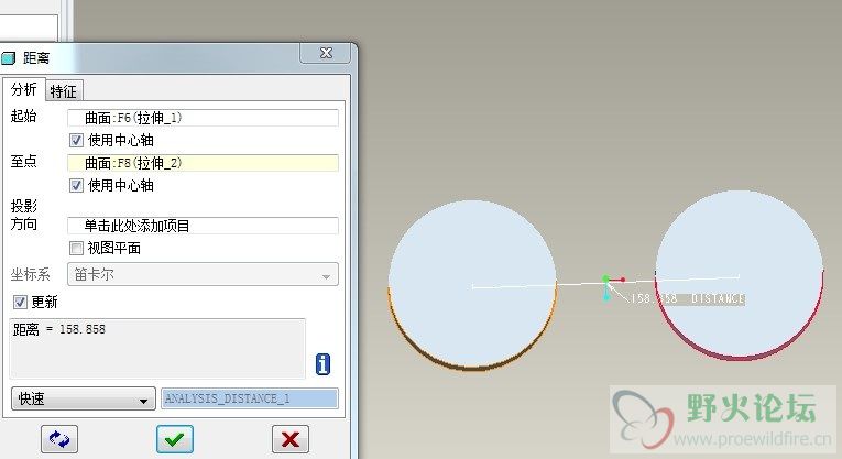

在装配的时候,当两个件有间隙的时候,可以通过测量距离,如图1,来测量他们的间隙,但是当他们之间接触了呢,如图2,如何测量他们之间相互干涉了多少,谢谢。

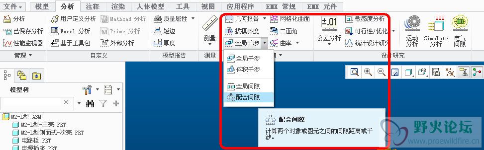

发表于 2013-6-22 10:25 | 显示全部楼层
配合间隙
见图(但是本人对此配合间隙了解甚少,在此只能提供这个工具,至于怎么样使用还需要其他会的楼主,帮忙解说一下具体怎么样使用)

发表于 2013-6-22 20:04 | 显示全部楼层
全局干涉和体积干涉楼主你可以都试下,看看结果

发表于 2013-6-28 15:27 | 显示全部楼层
全局干涉

发表于 2014-1-5 19:10 | 显示全部楼层
做一个剖面,就可以测量干涉量了。
