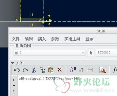

图形控制在扫描的什么时候加进去?是进草绘后吗?如果是的话进去后点哪个地方设置?…………感谢!

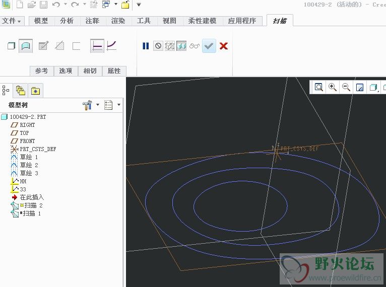

是的,当然要进入草绘里,增加一个函数
不过你选的那个扫描方式也不对哦
