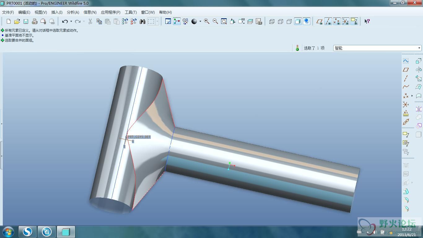

发表于 2013-6-20 18:47 | 显示全部楼层 |阅读模式
C:\Users\1512\Desktop\1.jpg  求曲面高手
258
295
 楼主| 发表于 2013-6-20 18:48 | 显示全部楼层
图片如下

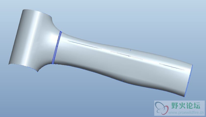

发表于 2013-6-21 13:10 | 显示全部楼层
试着画的
你看,这两个咋样?行不行?
混合
混合
混合后倒角
混合后倒角

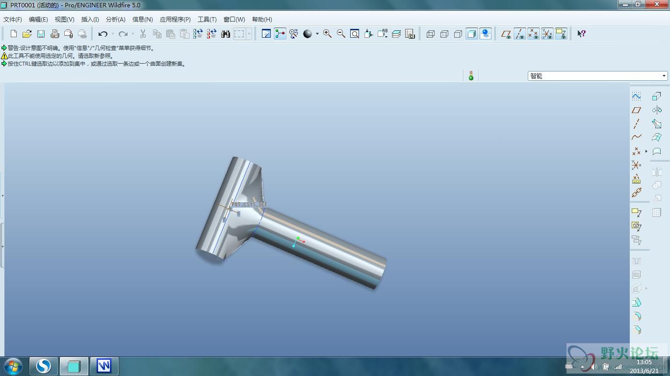

光不光滑,要看2个曲面是什么连接,  最好是G2连接,也就是所谓的曲率相等。   你需要在造型的时候设置曲率连接。

发表于 2013-6-26 10:25 | 显示全部楼层
那断开的缺口再宽点再接会更好

发表于 2013-8-24 07:59 | 显示全部楼层
断面的缺口稍微有点窄
发表于 2013-9-12 15:14 | 显示全部楼层
接的时候断口位置切宽点。
