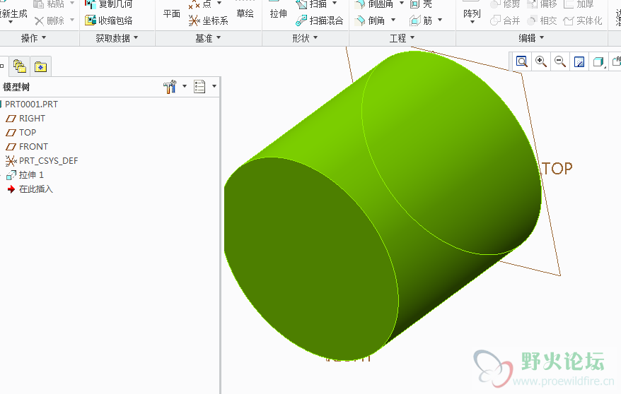

如图所示,为什么鼠标一放到模型上就是这样显示,一直不知道是怎么回事,还请各位帮解决一下。

发表于 2013-6-20 08:31 | 显示全部楼层
预选加亮,习惯了是挺不错的功能
可以选择关闭预选加亮功能

 楼主| 发表于 2013-6-20 12:22 | 显示全部楼层
回复 2# hc_yml 的帖子
嗯   弄了一个早上  知道是默认的了   但是怎么关了啊

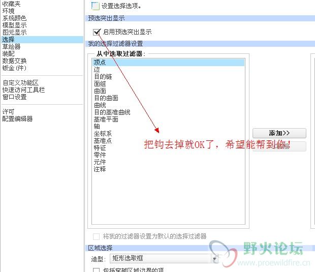

发表于 2013-6-22 16:18 | 显示全部楼层
文件/选项/选择
新发现按住键盘的Alt试试,不会加亮了!还有许多提示地快捷功能!和以前的野火一样!

发表于 2013-6-25 17:10 | 显示全部楼层
把钩去掉智能选取就没有了,选取方面还是5.0比较清楚,希望Creo3.0有所进步。

发表于 2013-7-13 13:58 | 显示全部楼层
谢谢五楼 我也被这个问题困扰 特别遇到比较复杂的曲面零件 鼠标点上去后 那个绿色的加亮 一点点的显示 非常卡
