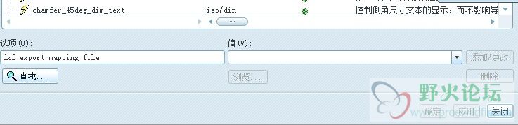

在CONFIG.PRO里边设置dxf_export_mapping_file E:\proe\configs\drawing\dxf_export.pro,启动PROE发现dxf_export_mapping_file 项不可用(CONFIG里没有此项),是否5.0的配置文件已经删除此项,没有4.0及以下版用过,不知4.0下可用否,有用过的朋友告知一下,我的版本是(Creo Elements/Pro5.0 Mo80),截图如下:

明白了,4.0的可以,但5.0的是intf2d_out_dxf_mapping_file
