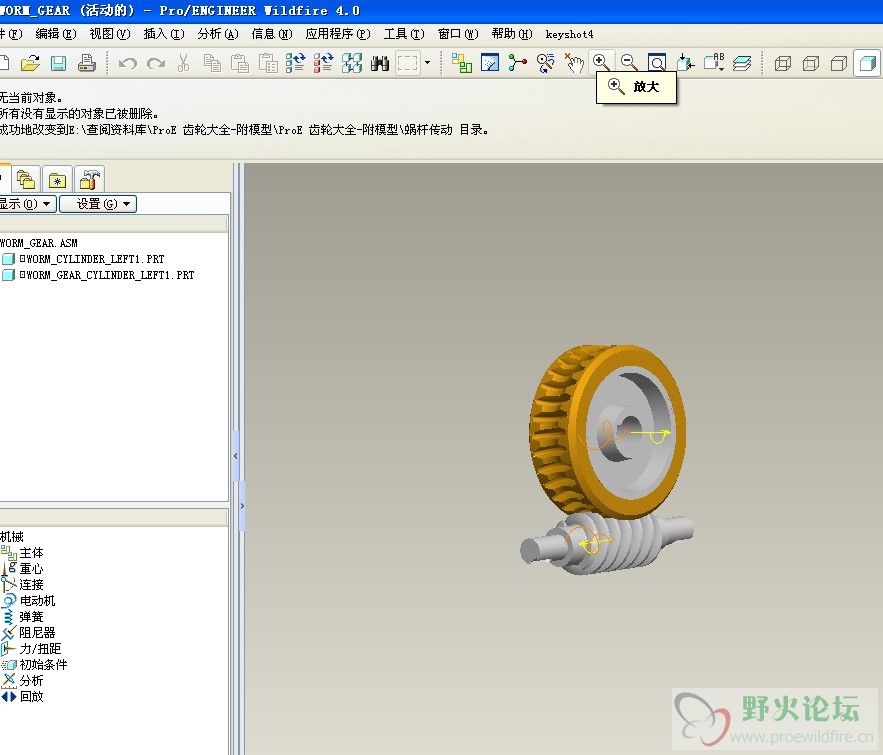

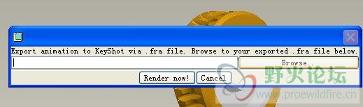

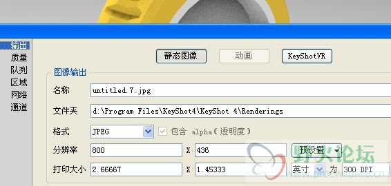

首先感谢凡笔的热心帮助 才解决了我一直以来的一些困惑。
下面一步步贴图
