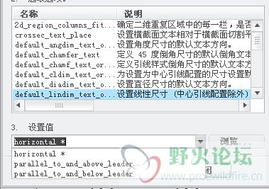

PROE工程图尺寸文本位置有没有办法设置在尺寸线中间。parallel_dim_placement这个选项只有在上方或下方,有没办法设置在正中间如图所示
212
292

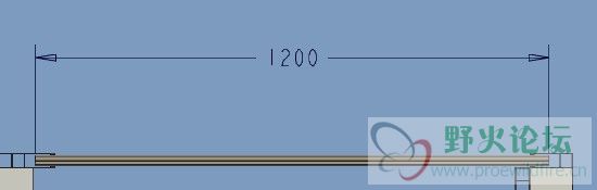

发表于 2013-6-19 17:03 | 显示全部楼层
是这样??
246
270

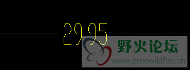

发表于 2013-6-24 10:15 | 显示全部楼层
只要兩尺寸界線之間有足夠的位置放置尺寸文本,應該是默認放在中間的吧.
686
911

 楼主| 发表于 2013-7-1 14:52 | 显示全部楼层
学习了,但我在控制文件里面找不到这个选项,你用的proe是什么版本,能将配置文件发给我不?先谢谢了
