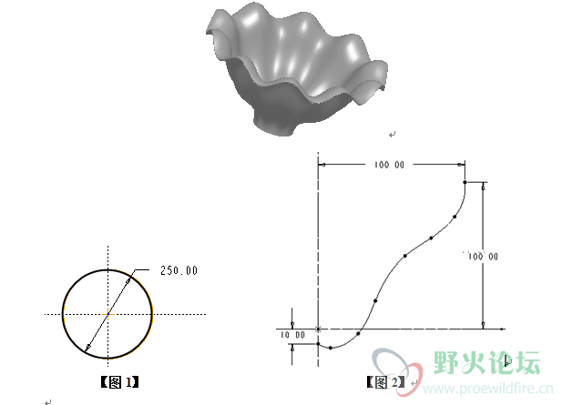

求高手。设计以下“加湿器喷气嘴罩”模型,【图1】为原始轨迹曲线,【图2】为轮廓线,轮廓线变化关系式为:sd3=sin(trajpar*360*10)*10+10。模型厚度为3,上边边缘圆角半径:1。 QQ截图20130619002807.png

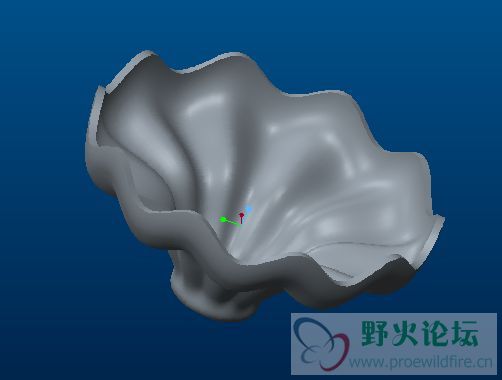

加湿器参数建模
大体做了一个,上传prt,自己看一下步骤应该会做的,有问题跟帖 123456.jpg 加湿器.prt.zip (30.7 KB, 下载次数: 71)
