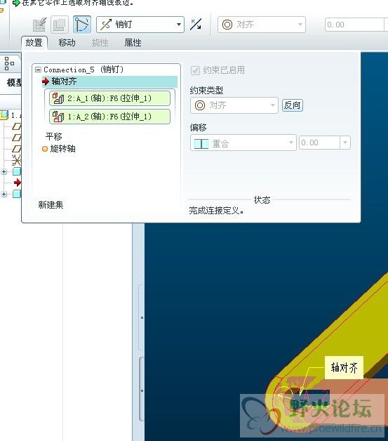

1.销钉连接的轴对齐和平移,放置状态显示完成连接定义。但是下面还有个旋转轴,点击按照框里的内容操作没反应,这个旋转轴是用来干嘛的?

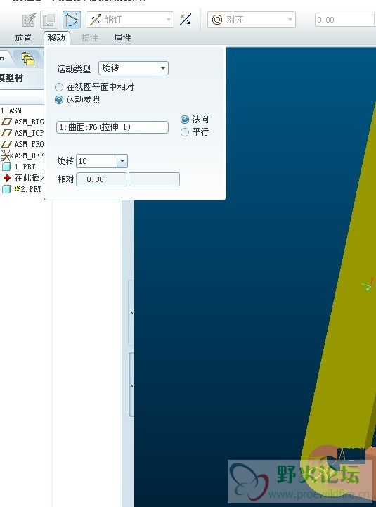

2.点击“移动”选项,点击旋转,如图所示,感觉没多大用处啊。

发表于 2013-6-18 20:31 | 显示全部楼层
平移是约束不能轴向移动,所以要选择和轴垂直的两个平面进行约束,移动那个不要用

 楼主| 发表于 2013-6-18 21:22 | 显示全部楼层
回复 2# 野火 的帖子
平移是约束垂直轴的面与面之间的距离吧,移动那个什么时候才用上呢?

发表于 2013-6-19 20:52 | 显示全部楼层
那个是临时用的,不完全约束的

发表于 2013-7-3 10:16 | 显示全部楼层
就是初始位置啊。

 楼主| 发表于 2013-8-24 10:48 | 显示全部楼层
回复 6# yamapno.2 的帖子
你是说这个初始位置是为模拟运动的时候用的吗?
