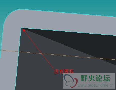

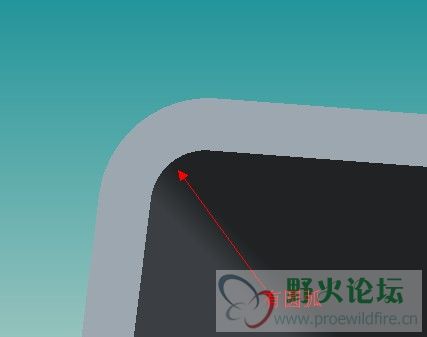

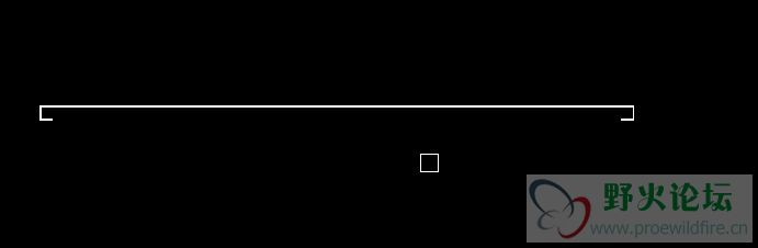

发表于 2013-6-18 11:20 | 显示全部楼层 |阅读模式
钣金用凸缘和平整最终的结构都是一样的,为什么展开尺寸不一样啊,折弯系数都是一样的,内R角也一样,就是展开尺寸相差了1.7MM。这是怎么回事啊。自己算了下,用凸缘后展开的尺寸是错的。应该怎么避免(哪位仁兄下载后帮我看看啊.5.0的,展开长方向的尺寸应该是一样的啊,但就是相差1.7,感激不尽)

发表于 2013-6-24 21:42 | 显示全部楼层
使用一次成型的特征时应该在草绘时将圆角画出,而你没有,导致实际折出来是没有圆弧的
而你用两次特征的时候因为系统提示你所以你给了折弯圆弧的半径,因此结果是相同的地方出现圆弧
生成的最终结果是完全不一样的,按我的理解第一种方法计算凸缘那段应该是30+25
第二种方法则是30+圆弧中性面的长度+25,所以展开后长度自然不一样
