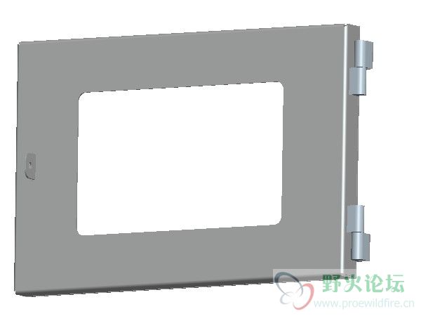

就是箱子盖绕合页自由转动,看网上说鞘钉连接可以,有木有大神帮帮俺啊

第一步 新建组件  插入一个零件随便哪个就那个开孔的窗板吧 位置缺省   第二步插入第二个零件 就是那个铰链柱 装配类型选销钉  之后就是类似插入的装配 点铰链珠的圆环面 配合床板铰链固定位置那个圆环面 第二个配面就是两个面铁盒 第三个就是铰链旋转面的角度 自己设定就好了 最好发个part

说下大致的步骤:第一步.放置一合页,第二步放置另一合页约束(轴对齐)第三步,放置一销钉 约束为销钉连接使之跟一合页装配适当移动销钉位置,再约束销钉跟另一荷叶也是销钉连接即可!你试试

一个销钉就可以了,轴对齐+垂直轴方向的平移约束

合页上有孔,用孔定位就行了
