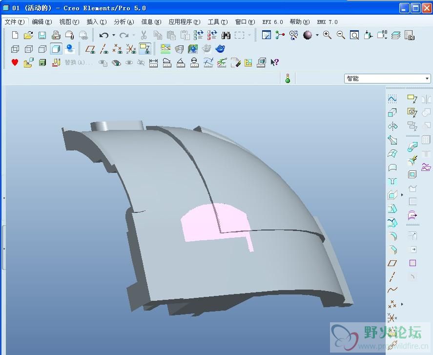

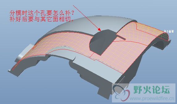

各位师傅,帮忙指导下怎么补这个面
自已搞不定,所以请大家帮忙,谢谢!

 楼主| 发表于 2013-6-18 09:22 | 显示全部楼层
PRT文件上传不了,可邮件给大家,留邮箱给我

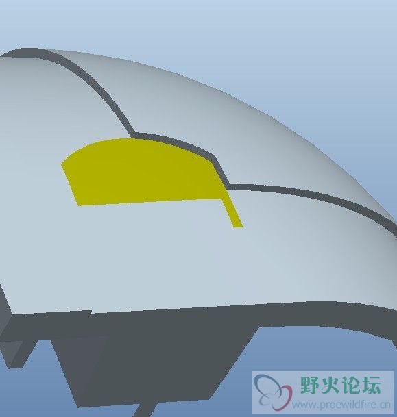

发表于 2013-6-18 11:50 | 显示全部楼层
产品发上来我给你补一下,应该简单。376183841@qq.com源文件如下:用一般补面,确实有难度,补起来的面不好看。

发表于 2013-6-18 16:12 | 显示全部楼层
破面补好了,试过可以进入模具分模。

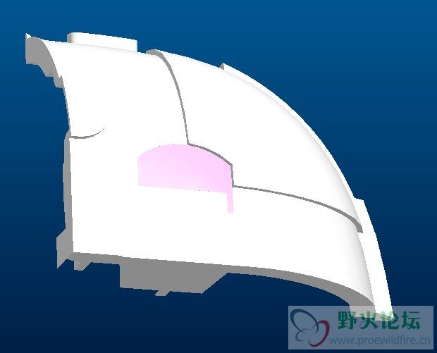

发表于 2013-8-1 22:03 | 显示全部楼层
这个
这个

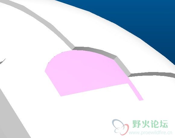

发表于 2013-11-23 15:00 | 显示全部楼层
我来试一试
补了下
补了下

发表于 2013-11-24 18:31 | 显示全部楼层
还有一种方法是,直接移除,把这个孔用实体填住,然后复制曲面,裁剪,OK
