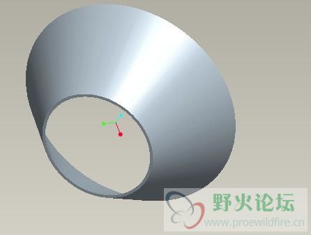

各位这是我花的漏斗,漏斗由曲线旋转得到。怎么在上面画槽?多谢

做拉伸切减?

这样不能贴合到曲面上去啊!

扫描切除应该可以吧,如果是曲线你试试包络或者投影后再扫描切除

不过最好建议你先在平板上将槽都做出来,然后进行工程折弯(360度)这样最好!
