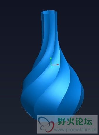

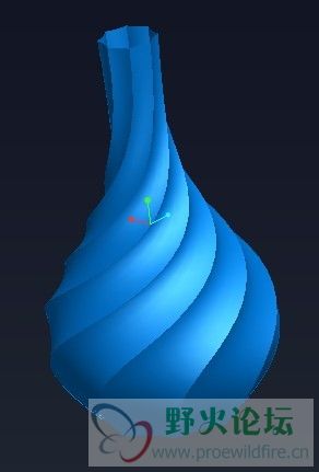

请问这个花瓶如何做呢?请指教!!我的proe是4.0的可以发个可以打开的文件吗?

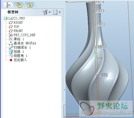

方法应该可以有多种选择的, 看各人习惯了.
比如扫描、比如VSS、比如扭曲等等。

发表于 2013-6-18 11:16 | 显示全部楼层
大概画个意思,仅作参考,谢谢!

 楼主| 发表于 2013-7-1 10:17 | 显示全部楼层
回复 3# 叽咕倒毛 的帖子
谢谢,可以发个文件吗!!
