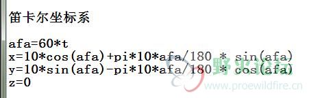

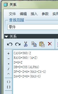

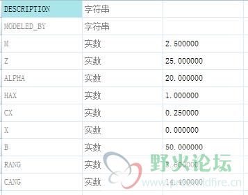

各位大神请教一下 为什么我用参数法画齿轮时渐开线不搭在其他线上? prt0001.jpg 微博桌面截图_20130617125312.jpg 微博桌面截图_20130617125340.jpg
 楼主| 发表于 2013-6-17 12:58 | 显示全部楼层
笛卡尔坐标系是这个

肯定是公式错了吧?
