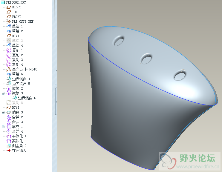

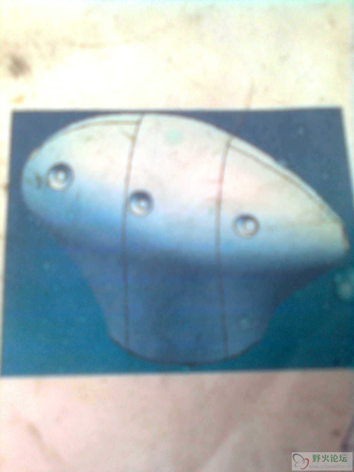

请问各位高手这个怎么画,谢谢!
伪君子的掘墓人 + 1 不论楼主要的是否此效果,你的热心可嘉!
发表于 2013-6-22 14:03 | 显示全部楼层
还像小口还不够圆,过渡还没相切吧

发表于 2013-6-23 11:03 | 显示全部楼层
以楼主那副图而言,估计也只能局部相切吧
发表于 2013-6-23 22:12 | 显示全部楼层
感觉主要是要知道上半部和下半部边界混合时的条件

这幅图的前面和后面是对称的,上面应该比较接近于椭,只是这种效果我怎么也画不出来

发表于 2013-7-19 09:24 | 显示全部楼层
用偏移,拔模的那一个,然后倒圆就得了
