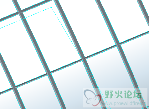

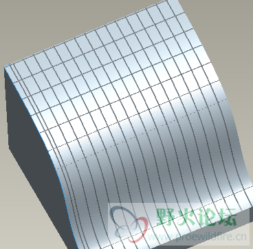

如图所视的曲面上如何能快捷把V槽画在曲面上?

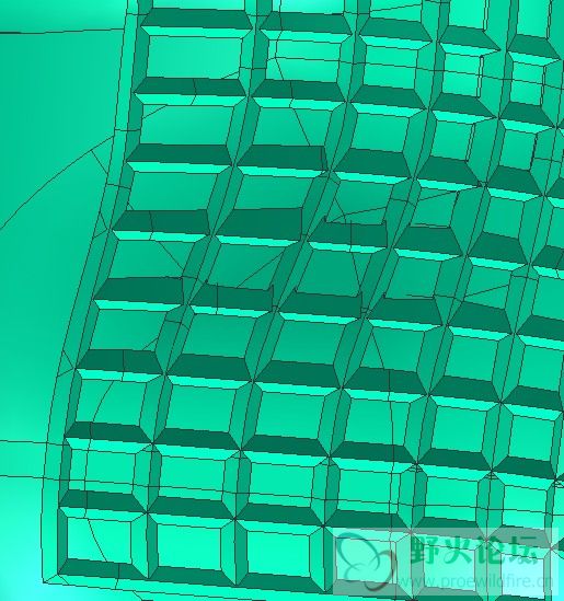

可以扫描切除,延着曲线阵列

回复 2# 雷人侍齐 的帖子
这样子做V槽不同一个方向,模具会有倒扣的,出不了模。

垂直投影扫描  怎么可能倒扣?

回复 4# 雷人侍齐 的帖子
曲面是不规则的,曲线阵列也用不了吧?
