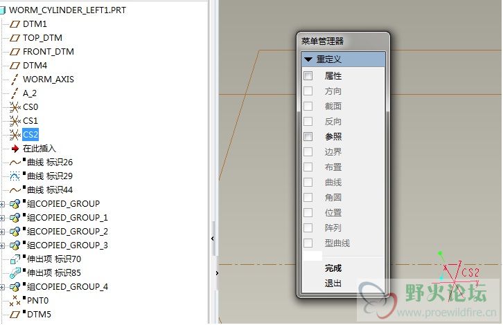

练习别人的一个模型,当我编辑定义CS2坐标系时,出现如图一的窗口。

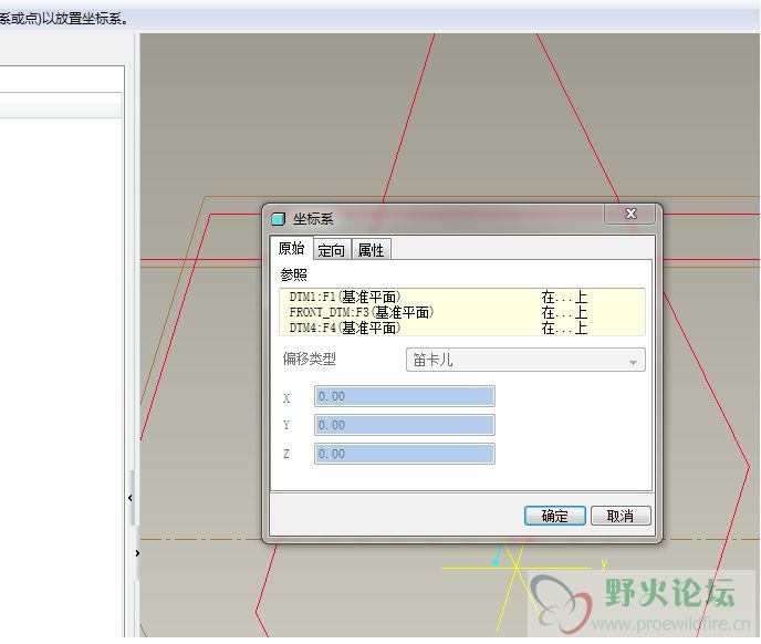

一般编辑定义坐标系应该出现如图2所示的窗口。我不知道CS2坐标系是如何建立的,谢高人指点。

选参照看看

根据我的观察,这个模型应该是用更早的版本例如proe2001 或者2.0制作的,当你用高版本的proe打开编辑显示的依然是原先旧的那种编辑菜单,你看一下人家教程里的proe是什么版本的就好了,我以前也遇见过这个问题
