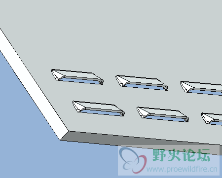

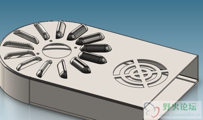

最近在做钣金件。门需要加散热窗。
Soliderworks专门有散热窗特征。
请问各位大侠,Creo有类似工具吗?还没做过呢。
在线等解决办法,谢谢各位了!
------在bw0510的帮助下,已经做出模型了,非常感谢!

查了相关资料,好像“成形”工具能实现此功能,不知道具体该如何操作。

发表于 2013-6-15 10:59 | 显示全部楼层
你说的solidworks是通风窗吗 还是百叶窗 creo你可以做百叶窗 也可以做一个通风窗的模具 定义一下排除面!

 楼主| 发表于 2013-6-15 11:03 | 显示全部楼层
回复 4# bw0510 的帖子
谢谢回复。
我需要做百叶窗。
能给个part吗?谢谢了。

发表于 2013-6-15 12:17 | 显示全部楼层
自己做一个模具,然后点冲模,定义好就好了。

发表于 2013-6-15 16:48 | 显示全部楼层
同意八楼方法,先做模具,在成型冲模

发表于 2013-6-19 21:43 | 显示全部楼层
就是切口模具,单边刀刃
