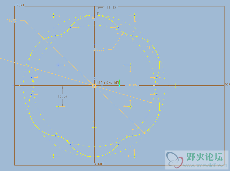

[求助] 这个图有简单方法绘制么???

先画一部分草图,在阵列草图。

发表于 2013-6-15 12:51 | 显示全部楼层
上面的草图可以阵列吗,我知道特征可以啊
,怎么草图阵列啊

发表于 2013-6-15 17:19 | 显示全部楼层
草图中镜像

发表于 2013-6-15 19:35 | 显示全部楼层
画一个圆柱,轴阵列,然后相交的地方倒圆角试试

发表于 2013-6-16 13:56 | 显示全部楼层
回复 楼主 akong2012 的帖子
先画1/6草图(60度),再编辑菜单中  几何阵列 选相应的轴即可!

发表于 2013-6-16 17:28 | 显示全部楼层
野火老大的方法最简单。

发表于 2013-6-18 11:25 | 显示全部楼层
回复 5# 野火 的帖子
草绘的倒角和实体倒角在尺寸形状上还是有些不一样吧
