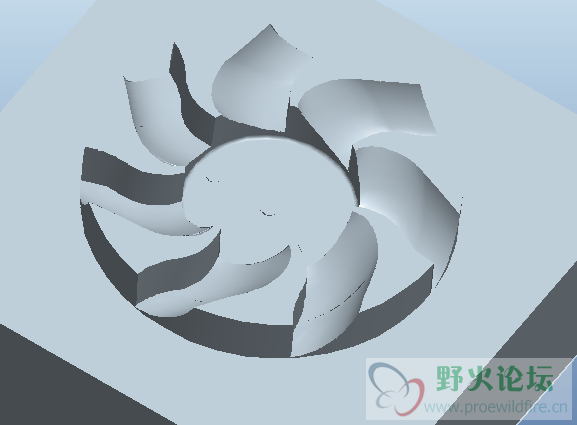

我有一个stp文件的风扇扇叶的模具,想在想用proe做一个模型,就是用这个模具做出来的模型。扇叶的曲面很复杂。我在《组件》里面用  元件操作  命令里的  切除  不行,开始提示精度不行,调了精度还是不行。切除失败。求高手指点。 001.png
306
339
 楼主| 发表于 2013-6-14 14:17 | 显示全部楼层
上面的图片只是模具的一部分,两个模具合起来中间会有扇叶的空间,求救怎么把扇叶做出来!谢谢大家。

元件操作里的切除应该可以的吧,你多试试

分别复制型腔面型芯面再合并试试

不行就上传文件吧

建一个方形的PRT,然后你的上下模,还有建好的PRT装配到一起,最后切除多余不需要部分就OK了啊!

复制曲面合并应该没问题吧?好像不久前就在论坛看到过,少年动手试一试,或者上传文件吧。看看应该是个叶轮什么的,不是机密就上传吧
