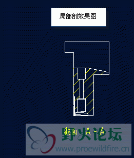

昨天有一个朋友问我2001版的局部剖的做法,刚好有点空,做个教程!
首先,看看局部剖的效果图

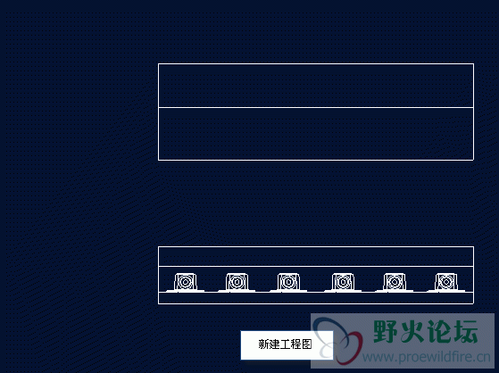

首先:做一个一般的投影视图

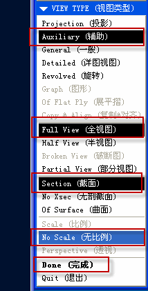

然后我们开始进入局部剖的界面(包括二个界面)
选取要进行局部剖的视图,并定位放置的位置

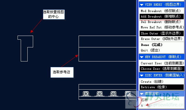

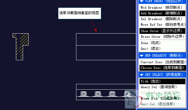

选取与截面垂直的父视图,注意不要选错

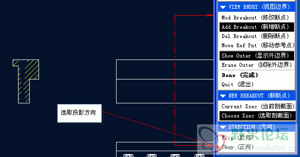

选取投影方向,尺量选取默认的方向(正向),否则剖面线有可能显示不完整

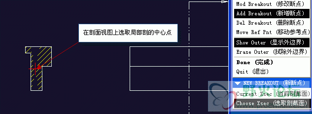

按图新建局部剖的中心点

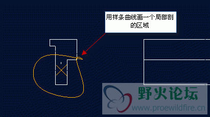

描给局部剖的区域

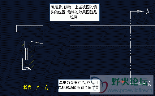

点确定,移动箭头的位置,
这样,局部剖的视图就完成了!
