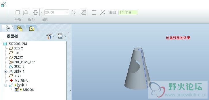

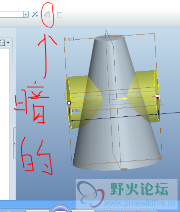

想用金色的圆柱剪切圆台(剪切图标是暗色的),圆台是用旋转或者扫描混合做的,希望帮忙看看,谢谢!

你不是选的实体拉伸?
 楼主| 发表于 2013-6-12 23:49 | 显示全部楼层
是啊,是实体拉伸的.一拉伸,剪切图标就是暗淡的.我把圆台零件上传吧!

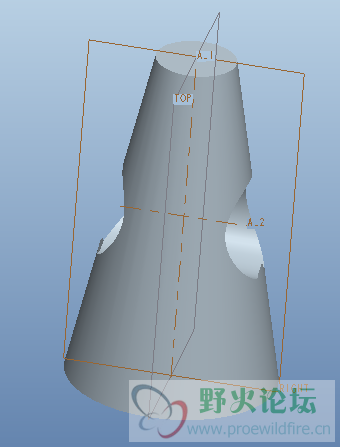

我靠, 你那个圆台是曲面,不是实体, 你有见过实体剪切曲面的吗???
发表于 2013-6-13 11:14 | 显示全部楼层
图中还没有实体可以切吧

我发现曲面也可以剪切啊!
 楼主| 发表于 2013-6-13 21:16 | 显示全部楼层
能,怎么弄的?
 楼主| 发表于 2013-6-14 00:22 | 显示全部楼层
能的,问题已经解决了,谢谢各位

回复 8# ycgxy1650601 的帖子
用曲面可以剪曲面。

你没看清楚我说的话吗,你来个实体剪切曲面让我开下眼界??? 曲面剪切曲面当然没问题,, 摸清楚软件脾气一切都好办了, 难道我会连这些简单东西都还不知道麽?
