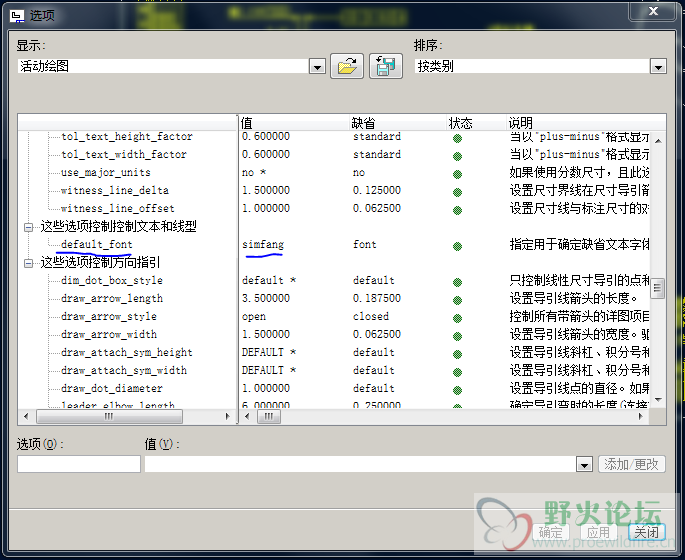

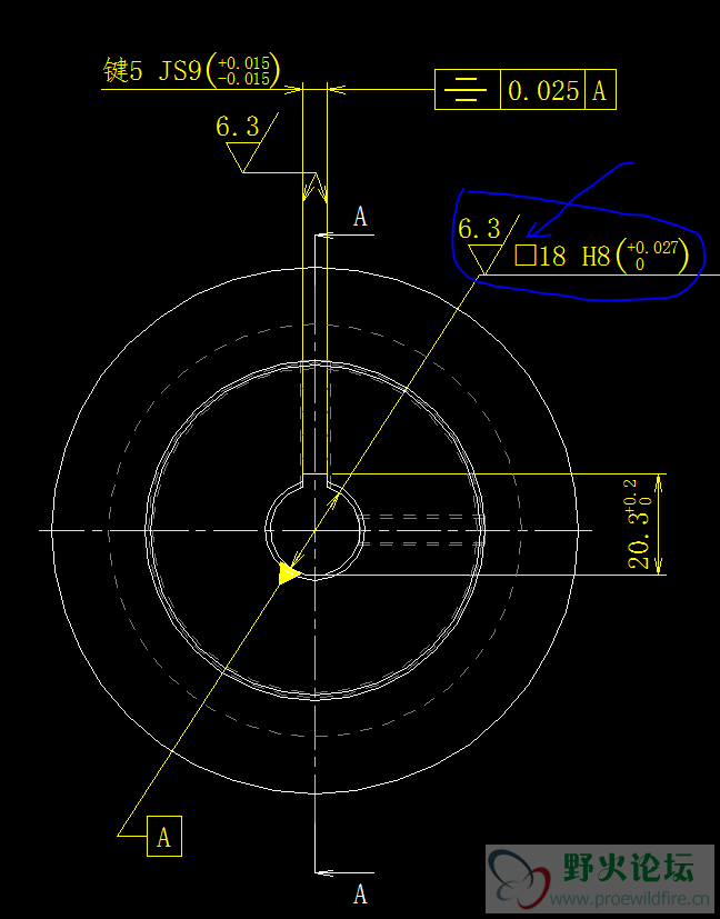

发表于 2013-6-11 21:54 | 显示全部楼层 |阅读模式

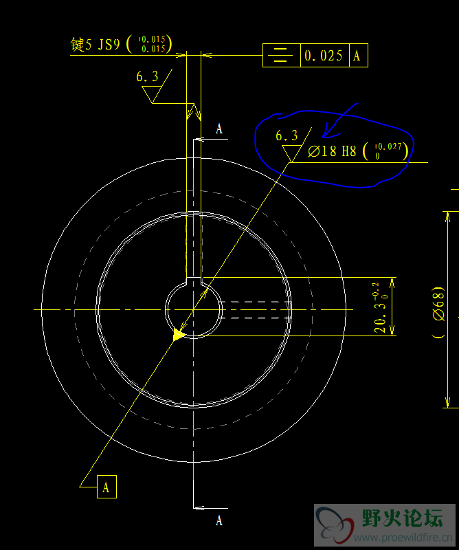

00-PROE转CAD后直径符号显示为方框
00-PROE转CAD后直径符号显示为方框:Q
01-假设指定的字体库
01-假设指定的字体库

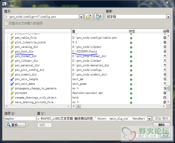

02-假设绘图选项指定缺省的字体样式为simfang
03-在PROE中的直径符号为图形和字体样式为仿宋

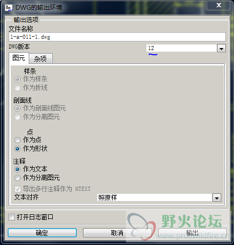

04-输出DWG格式和12版本
04-输出DWG格式和12版本
05-输出后的DWG文件
05-输出后的DWG文件

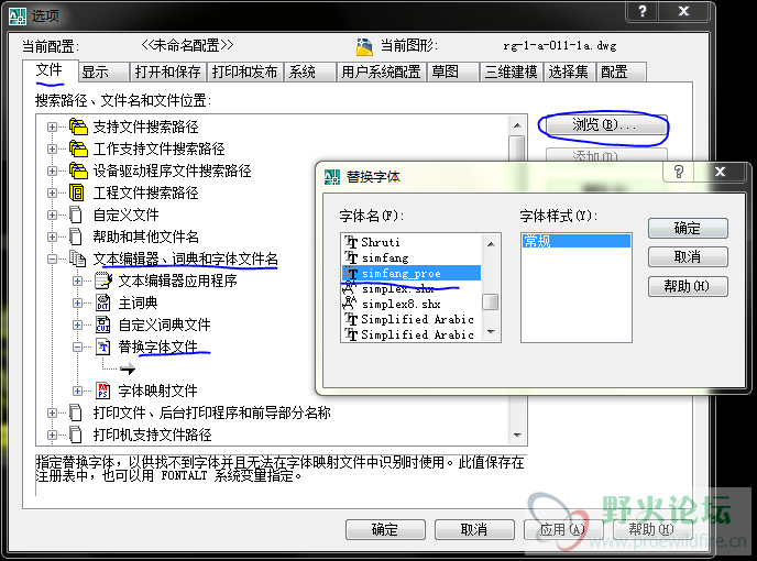

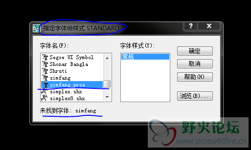

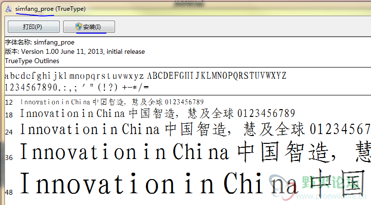

06-安装字体simfang_proe
06-安装字体simfang_proe
07-在CAD没有替换样式情况下打开时找不到字体,需要手动指定,选simfang_proe

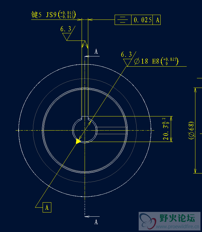

08-CAD打开后的字体样式,直径符号能显示了
09-安装字体后在CAD里设置,以后将不再提示07步骤

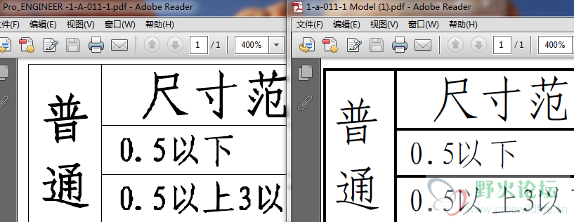

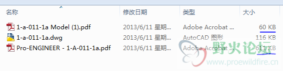

10-延伸:同样一个零件图CAD和PROE转PDF档的大小比较

 楼主| 发表于 2013-6-16 11:26 | 显示全部楼层
当你负责整条生产线,出图量以万计时,这将是一个很严重的问题.
在PROE里标尺寸有它的好处
但我认为通过CAD转PDF也是很有好处的,上面关于PDF档案大小的比较,相当于10倍的压缩量,对于图纸传输很有帮助的
如果有兴趣可以看一下国外对这个问题的讨论 http://communities.ptc.com/thread/33085
