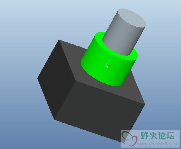

各位前辈,有没有用proe程序设计装配图,让装配图中某些子组件通过选项不显示的,在网上找了些资料,但还是不太清楚那些语句的具体用法,希望有这方面经验的前辈能指点一下。。
如附件所示,如果中间绿色那个零件我不想要,上面灰色的那个圆柱体就直接与下面黑色零件装配,用程序语句能做吗?

发表于 2013-6-11 13:07 | 显示全部楼层
用隐藏吧,简单

发表于 2013-6-11 18:14 | 显示全部楼层
这东西用个毛的程序, 这么简单 改个参数就实现了,,只需要一个参数,改变数值就实现。,。,
黄的零件直接删除,,灰色零件和底下的零件距离改为合适的值,比如0,让其贴合。

回复 5# ganyiwei 的帖子
用参数知道能做的,但如果用程序不知能不能控制,我这只是打个比方,实际可能比这要复杂一些,谢谢回复!

发表于 2013-6-12 14:19 | 显示全部楼层
你说的程序估计指的是二次开发吧, 目前这种东西只能开发了,,
你还是暂时按我的方法做的,别的装配体不要参照到将要被排除的子装配。, 更改距离就能做到了,
发表于 2015-12-7 16:52 | 显示全部楼层
简化表示;新建样式;在工程图中的元件显示释除都能实现
