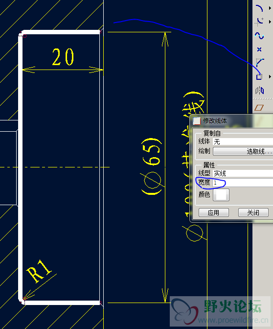

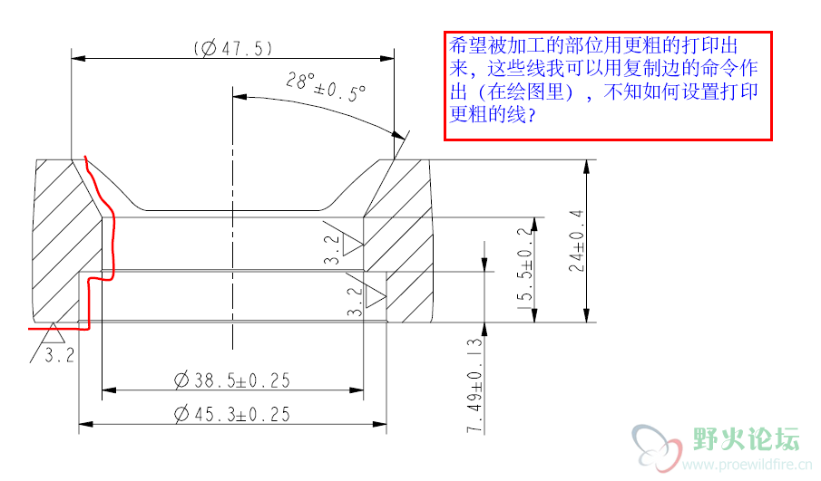

发表于 2013-6-11 10:57 | 显示全部楼层 |阅读模式
问题中的应该主要是应用在工程图里做工序卡片,突出显示加工部位,也就是说加工部位的线宽要比几何线宽一些,但是我想了很多办法都不实现,打出来的都是和几何线一样的宽度,这样我就没办法在工程图里制作工序卡了,烦请有这方面经验的指点下!
    有劳版主帮帮忙喽,见附图

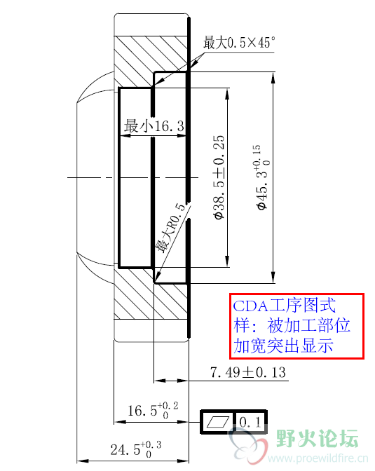

 楼主| 发表于 2013-6-11 11:01 | 显示全部楼层
再附一张在CAD里出的工序图作比较,就是要达到CAD里的效果

发表于 2013-6-11 18:10 | 显示全部楼层
哥暂时给你提供个方法吧,虽然麻烦,但是应付下还是可以的, 那就是加粗的地方用双线,再在端部封闭,然后再填充,打印出来后看起来就是黑黑的一根粗线了,,,,
111
165
发表于 2013-6-11 22:48 | 显示全部楼层
偏距然后设置线宽
偏距然后设置线宽 友情提醒:做之前需打开参数草绘

 楼主| 发表于 2013-6-13 16:54 | 显示全部楼层
非常感谢回复我的问题,你上面的操作我也试过的,在工程图界面是可以显示线条加宽的,但是PDF打印就又都是一样了啊,关键是要打印出粗线。
5楼的兄弟的方面确实太麻烦了,不实用的,我是想找到一劳逸的方法。在论坛也看到有人提过说是设置第9支打印笔,然后再建立对应关系,不知道有没人知道怎么操作?

发表于 2013-6-14 10:15 | 显示全部楼层
配置:pen_table_file,值为一个文件的路径。我的文件名为“打印.pnt ”,你可以自己命名。
文件用记事本打开,里面内容如下:
pen 1 color 0.0 0.0 0.0; thickness 0.03 cm
pen 2 color 0.0 0.0 0.0; thickness 0.01 cm
pen 3 color 0.0 0.0 0.0; thickness 0.01 cm
pen 4 color 0.0 0.0 0.0; thickness 0.01 cm
pen 5 color 0.0 0.0 0.0; thickness 0.03 cm
pen 6 color 0.0 0.0 0.0; thickness 0.01 cm
pen 7 color 0.0 0.0 0.0; thickness 0.01 cm
pen 8 color 0.0 0.0 0.0; thickness 0.01 cm
粗细可以自己定义,颜色也可以,都是零就是黑色

 楼主| 发表于 2013-6-15 09:59 | 显示全部楼层
你那是笔的设置,这个我早就设置过了的,在那里把第一笔加粗的话是全部的可见实体线都加粗的。我的问题是将其中的一部分可见轮廓线加粗

发表于 2013-6-16 10:59 | 显示全部楼层
回复 7# xiafeng_18 的帖子
我转PDF时是没问题的,出现这种状况建议使用PROE缺省config.pro配置试一下,不要用你自己的config.pro
