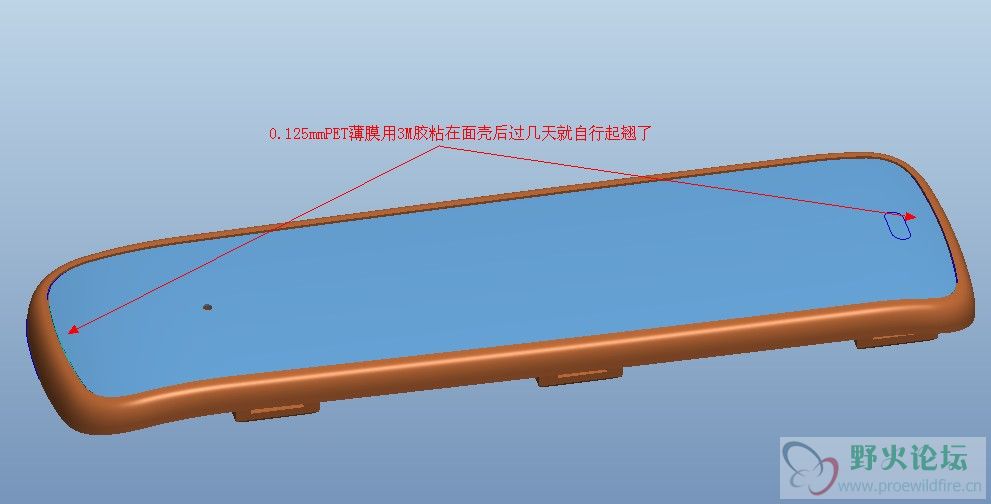

求助!求助!各位大神,小弟我最近做了一款产品,用一个0.125mm厚的PET薄膜(表面做了拉丝丝印处理)用3M9495MP的背胶粘在面壳上,但过几天PET就粘不合,起翘了,请高手指导解决。 C:\Documents and Settings\Administrator\桌面\新建文件夹 (2)

GG,你这款手机外框设计中里面的视窗部分怎么有这么大的曲率过度啊,这样的弧度面贴PET+Adhesive 会出现翘边的风险,除非你的PET外围还有东西将其压着,要不时间一长肯定边角会翘起、;原因很简单:0.125MM的PET本身是平面状的,你将其在Adhesive的作用下压弯,暂时不会出现问题,但是PET本身的表面张力会一直存在,时间一长Adhesive的粘性降低,不足以与PET表面张力平衡,就会出现PET边角翘起的;改善方案:最好视窗部分或者贴PET区域是平面过度,有时为了造型美观必须要曲率过度,那曲率必须很小,再或者你选用3M其他款型粘性失效时间长的Adhesive 。
以上 希望帮到你!
