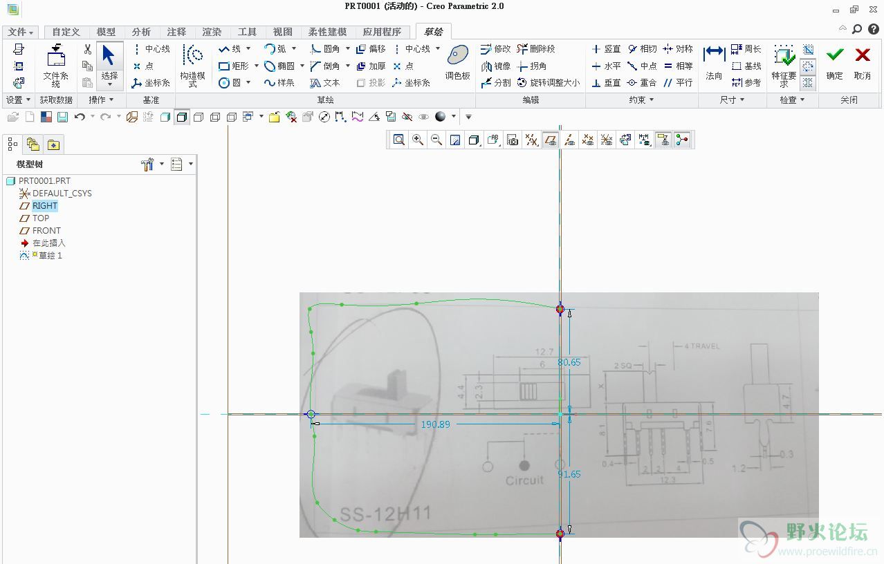

各位高手,creo2.0 请问style中的 跟踪草绘命令在哪里啊??
发表于 2013-6-10 09:17 | 显示全部楼层
跟踪草绘

 楼主| 发表于 2013-6-10 21:13 | 显示全部楼层
回复 2# zxs5935613 的帖子
呵呵,谢谢,5.0我知道,我问的是creo2.0.

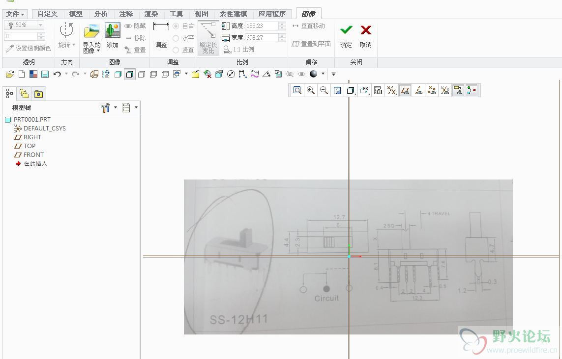

发表于 2013-8-10 13:38 | 显示全部楼层
什么叫跟踪草绘??扫盲啊。creo中在哪了,看不大
发表于 2013-8-11 14:20 | 显示全部楼层
视图---模型显示---图像
