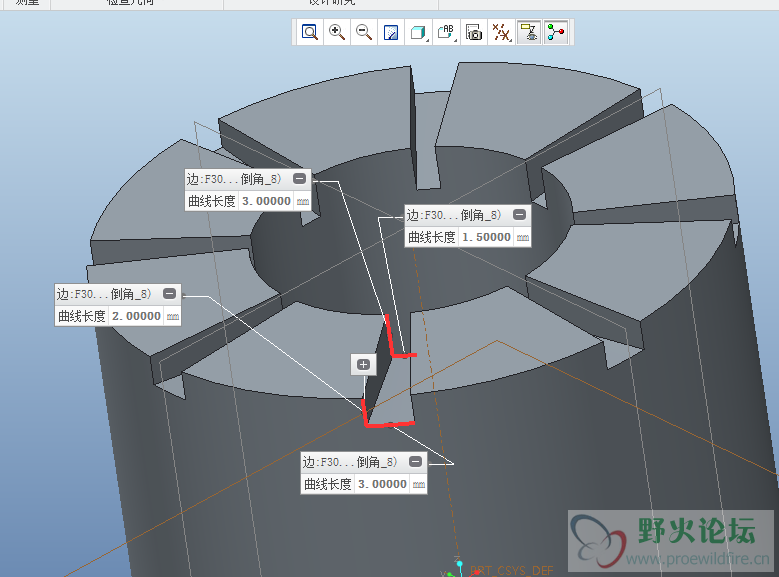

弄了一下,平时没接触弧长量取,网上查了一下才做出来,是不是这样:旋转出空心圆柱,拉伸开槽、再倒角使槽底面不与圆柱上表面平行,最后轴阵列!
