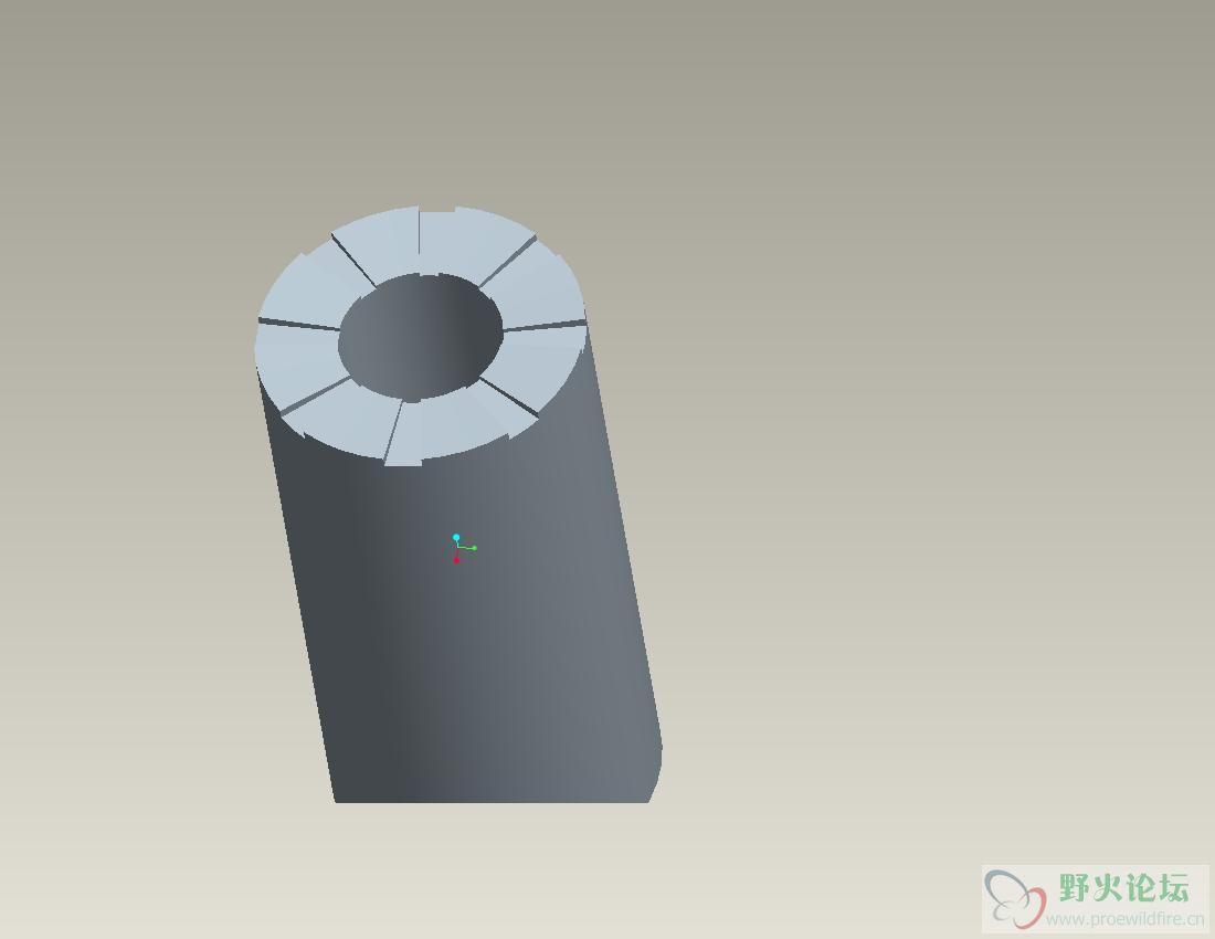

[分享] 以前面试时遇到的问题

prt0002.prt.rar (67.13 KB, 下载次数: 24)
做好了,不知道你那个斜面的角度,自己做了点。
PS:先做一个斜面,做拉伸是拉伸到这个斜面。

发表于 2013-6-13 14:40 | 显示全部楼层
这个难道不是拉伸完后再阵列,有什么难的???难道还有什么奥妙之处?求指点......

发表于 2013-6-13 15:17 | 显示全部楼层
有角度也是拉伸,在剪切,做拔模,阵列就好了

发表于 2013-6-15 17:44 | 显示全部楼层
混合特征应该可以吧

发表于 2013-6-16 13:24 | 显示全部楼层
回复 楼主 085304229 的帖子
我觉得也是,可能楼主的题没说清楚
60
72
发表于 2013-6-16 18:11 | 显示全部楼层
楼主,请把要求说清楚呀!!如果就你上图的要求,那是没什么难度的
