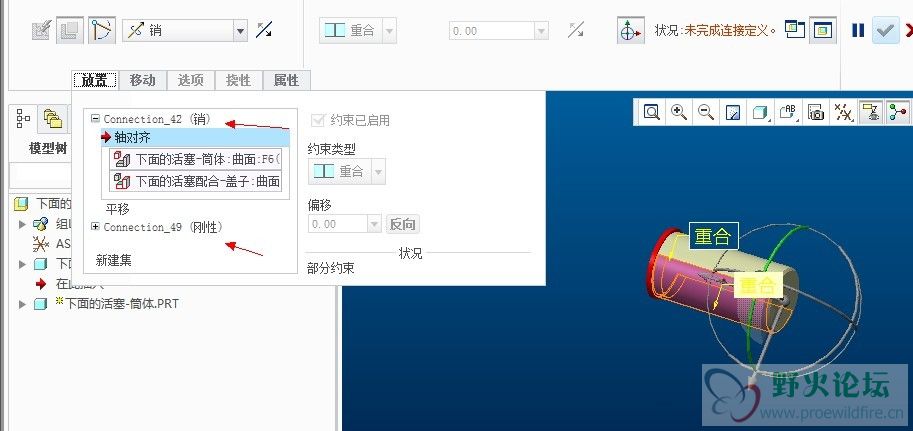

[下载] 没有定义已突出显示的两个主体连接(完美解决)
1205
56
1485
发表于 2013-6-8 10:56 | 显示全部楼层 |阅读模式
先提出问题所在,如上图所示。
敢于不断的否定自己,不断否定以前的业绩,过去不等于未来。
要对未来充满自信。
1205
56
1485
 楼主| 发表于 2013-6-8 11:01 | 显示全部楼层

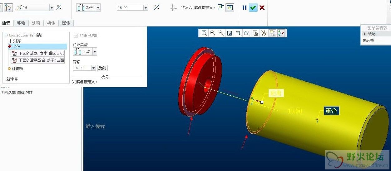

一般是只要 销孔 连接。  如果 你多了一个刚性 连接,就会出现差错。
销孔连接, 一般是选择轴 和平面 。
平面已经定义好了,就不用刚性的平面连接了,这样会产生 约束冲突。
所以才会出现报警提示,去掉刚性连接 ,然后把之前做的销孔连接也删除掉,然后重新选择一下, 这样才能 成功。否则还是无效的。
注意一定要把之前的销孔连接删掉,否则还是会报警。
