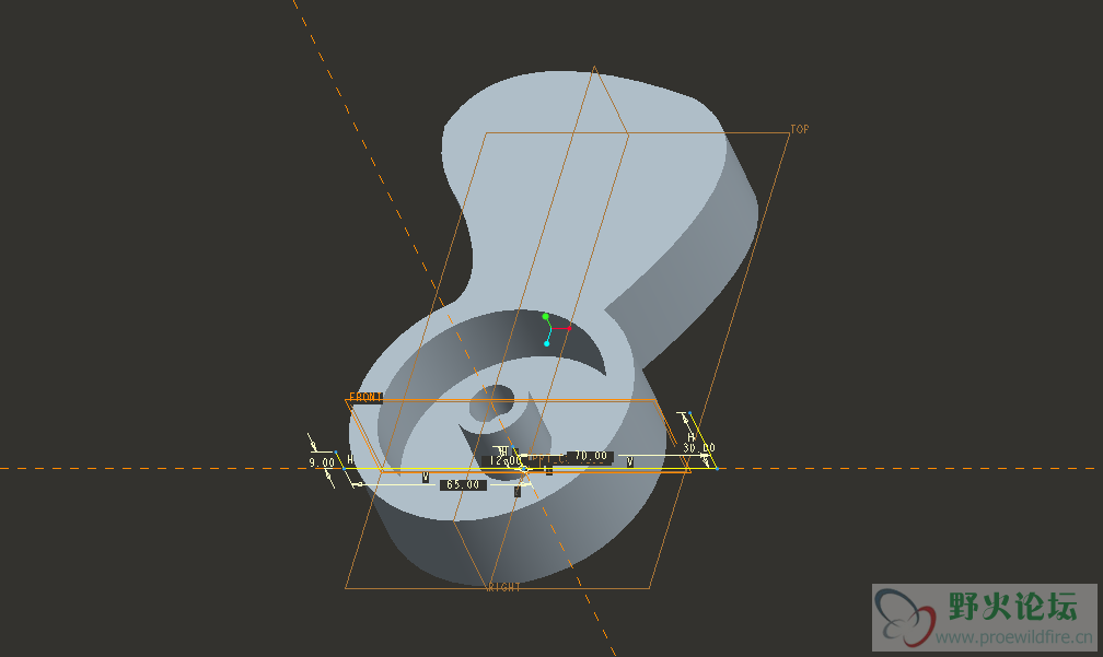

我是PROE的新手,我想在草绘的三条垂直线的端点做一个基准曲线,但是为什么不能选择端点为贯穿点。或者有其它方法也请指教谢谢

这3条线在一个平面内,还要做辅助曲线干嘛?
或者问一下,做那条辅助曲线是要做什么用的?
发表于 2013-6-8 13:25 | 显示全部楼层
不要在草绘里面画基准曲线.在零件页画。
发表于 2013-6-8 14:36 | 显示全部楼层
可以草绘完成后退出到零件界面,通过端点的拾取创建基准曲线。不知道我说的是不是好懂。
 楼主| 发表于 2013-6-8 17:00 | 显示全部楼层
我想把叶片切薄,做出有曲面的扇叶
