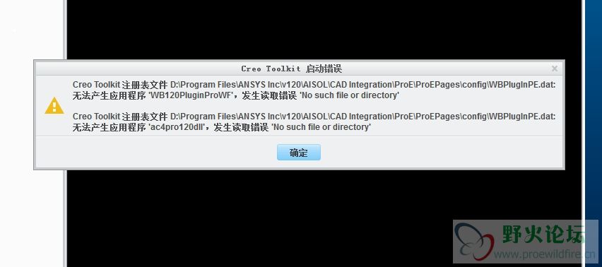

[求助] ansys连接creo2.0打开出现这个问题,大师帮忙

不要紧
可能是重装过,系统设置改变导致。
这个不要紧,不必要在Ansys里直接打开模型,可以将你要分析的模型先在CREO里打开,放在旁边,在ansys里输入菜单里直接导入模型,导入完成后,要是怕占内存,关掉Creo就是,直接进入ansys分析
