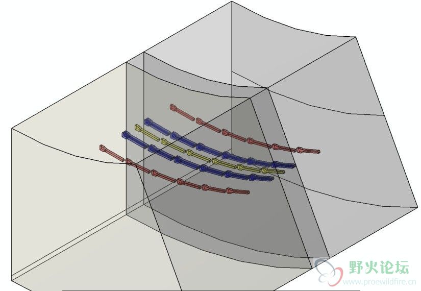

我有一块管道的材料 想在期中切出一些小的试样进行测试 现在需要把图画出来给师傅加工
管道我是用实体拉伸做的 试样也是用实体拉伸的 就是实体包含在实体中 着色的时候 我只能对外面的实体着色 怎样可以对里面的试样也着色 不然看不清
刚刚接触PROE 求解答 感激不尽
就是下图这种效果的
310
406
发表于 2013-6-7 17:17 | 显示全部楼层
可以用曲面做,再着色.会方便一些.
发表于 2013-6-8 08:33 | 显示全部楼层
如果是分开的,先隐藏外面的。
804
873
发表于 2013-6-9 16:04 | 显示全部楼层
你在组件里边对单个PART进行染色不就行了。
128
159
发表于 2013-6-14 15:47 | 显示全部楼层
这个你可以把它们放在不同的图层,相互隐藏就可以了
